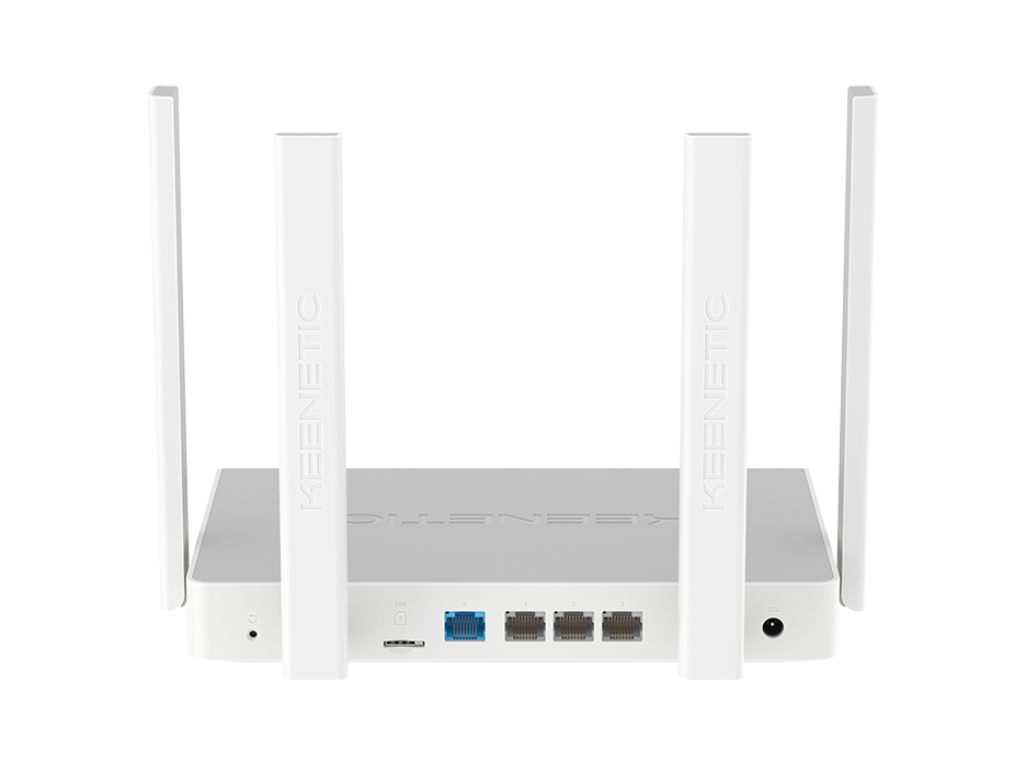

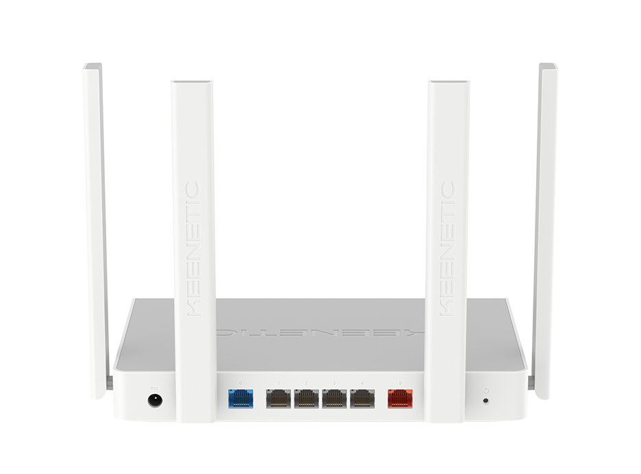

    Il dispositivo è dotato del pulsante Reset. Si trova sullo stesso lato del Keenetic dove sono collocate le altre porte (la posizione del pulsante dipende dal modello).

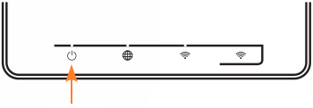

    È importante prestare attenzione al LED di stato (il più a sinistra) durante il processo di ripristino, che mostra lo stato del dispositivo.

    • Premere il pulsante Reset utilizzando un oggetto sottile e appuntito (ad es. una graffetta) e tenerlo premuto finché il LED di stato sul pannello frontale non inizia a lampeggiare frequentemente (di solito ci vogliono da 10 a 12 secondi), quindi rilasciare il pulsante.
