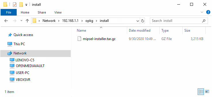

    Utilizza un file manager per connetterti all'unità tramite la rete (in Windows, puoi usare Esplora file). Nelle impostazioni del router, l'applicazione Server SMB deve essere abilitata in anticipo per accedere ai dischi USB connessi tramite la rete.
    Crea una directory install nella root della partizione del disco in cui inserire il file mipsel-installer.tar.gz.

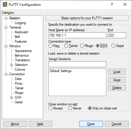

  8. Avvia PuTTY, seleziona il tipo di connessione SSH, digita l'indirizzo IP del router nel segmento Home (192.168.1.1 per impostazione predefinita), specifica la porta 222 e fai clic su Apri.
    Consulta l'articolo Programma terminale per Windows per maggiori informazioni sull'utilizzo di PuTTY.
    La porta 222 viene utilizzata se il componente server SSH è installato nel router. Se non è installato, usa la porta 22 per connetterti a Entware.

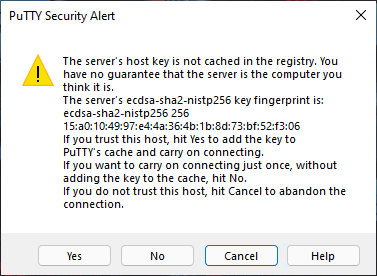

    Conferma l'aggiunta della chiave di sicurezza alla cache di PuTTY per stabilire la connessione.
    All'avvio, conferma l'accesso premendo Sì (Yes).
