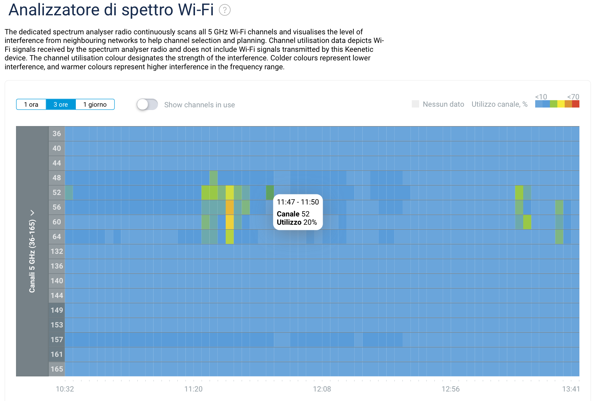

Implementato Analizzatore di spettro Wi‑Fi. La radio dedicata all'analizzatore di spettro scansiona continuamente tutti i canali Wi‑Fi a 5 GHz e visualizza il livello di interferenza dalle reti vicine per aiutare la selezione e la pianificazione dei canali. [SYS-297, SYS-393, NDM-1908, NDM-1858, NWI-590, NWI-708]

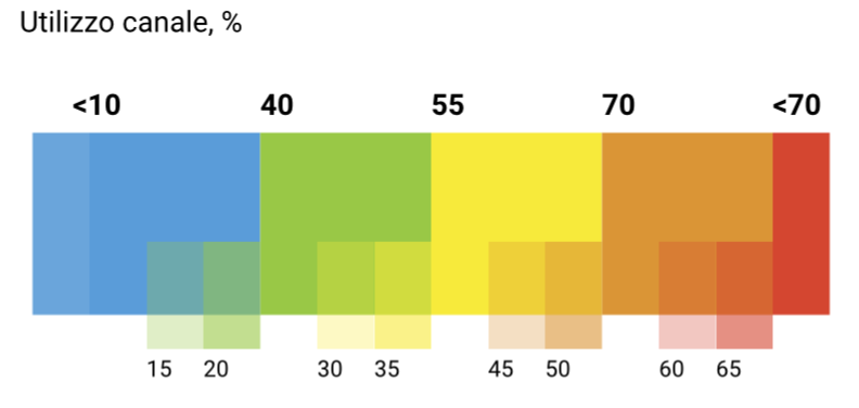

Ridisegnata la visualizzazione dei canali attivi e la legenda dei colori dell'Utilizzo del canale Wi‑Fi nell'Analizzatore di spettro Wi‑Fi. [NWI-734]
