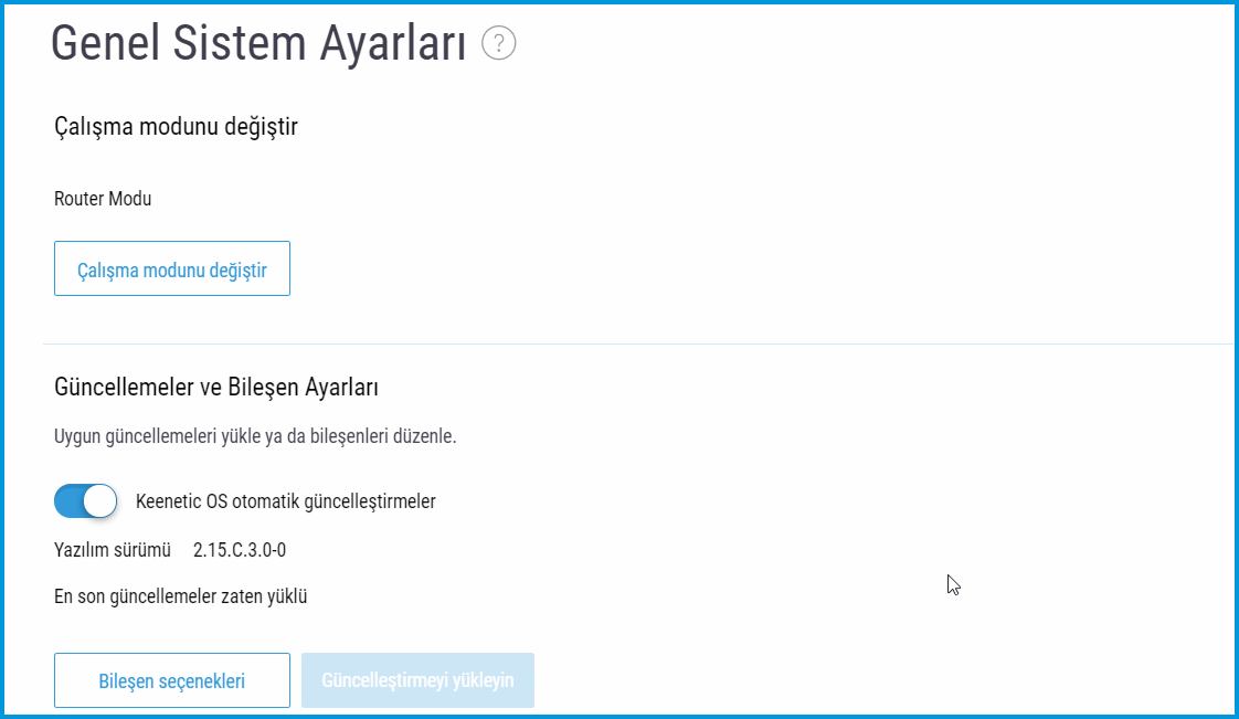

  1. 'Sistem ayarları' sayfasına gidin.
    Bileşen eklemek ya da çıkarmak için, 'Bileşen seçenekleri' butonuna tıklayın.

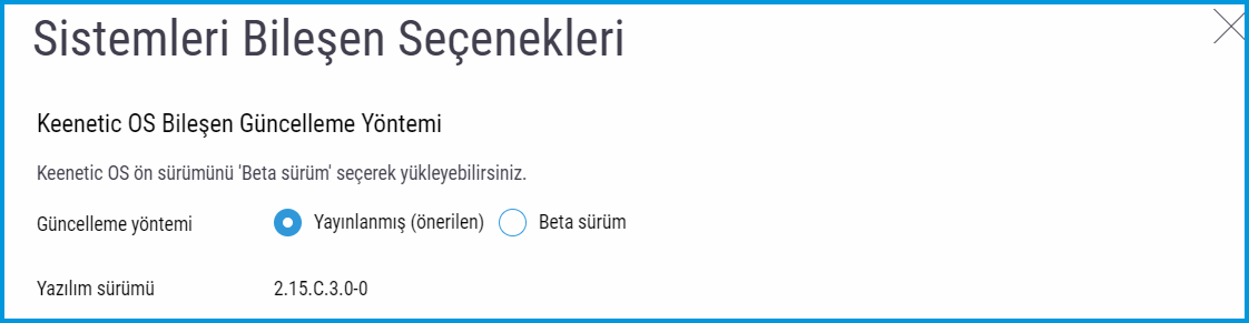

  2. Since version 3.1, the ability to select the KeeneticOS update channel has been added. There are 3 channels available:
    • Kararlı (Önerilen): Bu kanaldaki güncellemeler tamamen test edilmiştir ve tüm kullanıcılara kurulum için önerilir. Resmi bültenler yaklaşık iki ayda bir yayınlanır.
    • Önizleme: Bu kanalı seçerek en son güncellemeleri, performans iyileştirmelerini ve yeni özellikleri minimum riskle ilk deneyimleyenlerden biri olabilirsiniz. Önizleme sürümleri ayda iki kez yayınlanır.
    • Geliştirici: Test kanalı haftalık olarak güncellenir ve topluluğumuza şu anda ne üzerinde çalıştığımızı gösterir. Test yapıları hatalar içerebilir.
      Be careful when installing Dev builds! Before installing the KeeneticOS version from the Dev channel, it is recommended to make a backup copy of the current router configuration by saving the startup-config.txt file and the firmware file with the current set of operating system components installed on your Keenetic router. This will allow you to quickly restore the device configuration to its previous state if necessary. Refer to the Updating KeeneticOS by a system file article.
    With the KeeneticOS upgrade channel selected, proceed to select the components you need.

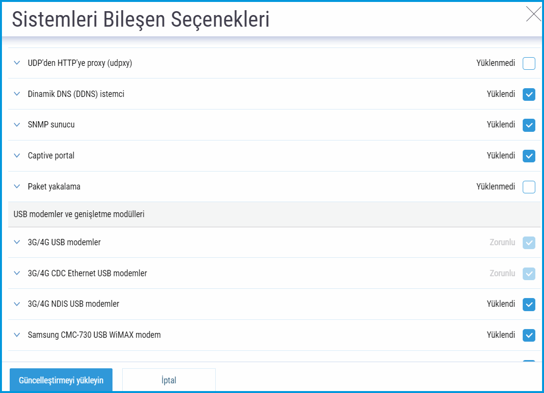

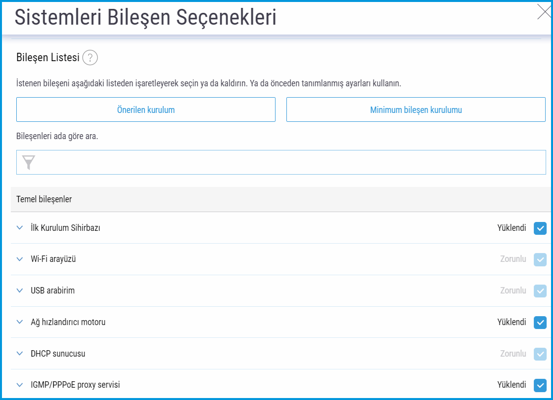

    'Bileşen Listesi' kısmında, ihtiyacınız olan bileşenleri işaretleyin ve ihtiyacınız olmadığını düşündüğünüz bileşenleri çıkarmak için işareti kaldırın.
    Eğer bileşen çalışması için farklı bir bileşene ihtiyaç duyuyorsa, onay kutucuğu düzenlemeye kapalı olarak gösterilir. Benzer şekilde cihazın çalışması için zorunlu bileşenler için de onay kutuları düzenlenemez.
    Eğer bileşen varsayılan olarak yüklüyse ve bu bileşenin ne için çalıştığını bilmiyorsanız, lütfen bileşeni kaldırmayın.
    Tüm modeller için tüm bileşenlerin kullanılabilirliği garanti edilmez.
    Bileşenin ne işe yaradığını kısaca öğrenmek için, isminin üzerine tıklayın.
