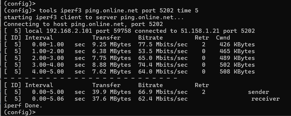

Yeni iperf3 satırı arayüzü (CLI) aracılığıyla belirli bir ağ bağlantısının bant genişliğinin ölçülmesini sağlayan sistem bileşeni uygulanmıştır. Bununla birlikte, test hızları belirli yönlendirici modellerinin performansıyla sınırlandırılabilir. [NDM-3785]
Örnek komut:
