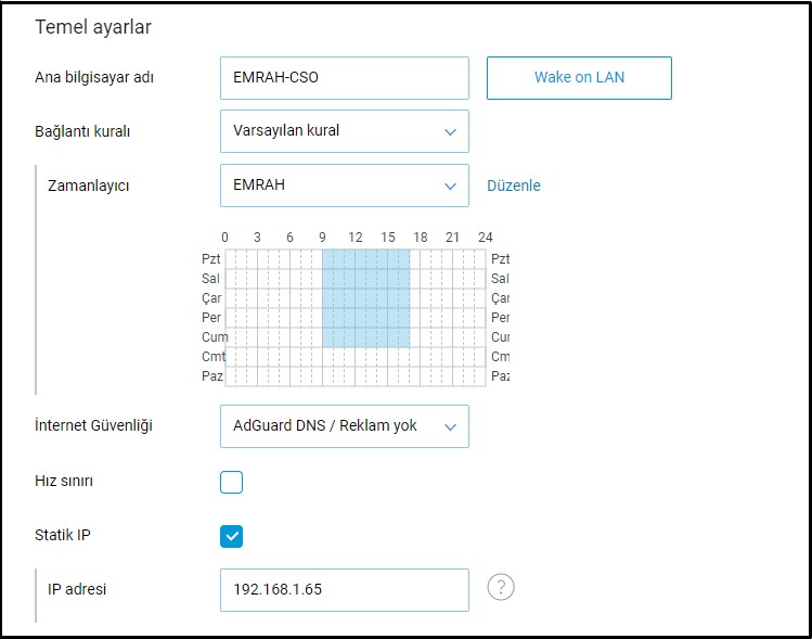

Cihaz Listesi’ sayfasına gidin. İnternete bağlı cihazların router’da kayıtlı olduğundan emin olun. Kayıtlı değilse kaydedin. Cihaz, ‘Kayıtlı cihazlar’ listesinde görünmelidir.

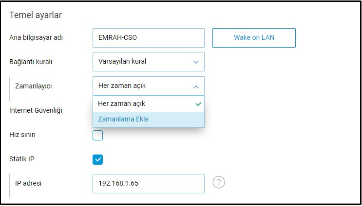

Ardından, listede yer alan cihaza tıklayın. Ayarların olduğu bir pencere açılacaktır. Burada, daha önce oluşturduğunuz zamanlamayı ‘Zamanlayıcı’ alanından seçin veya yeni bir zamanlama oluşturmak için ‘Zamanlama ekle’ye tıklayın.

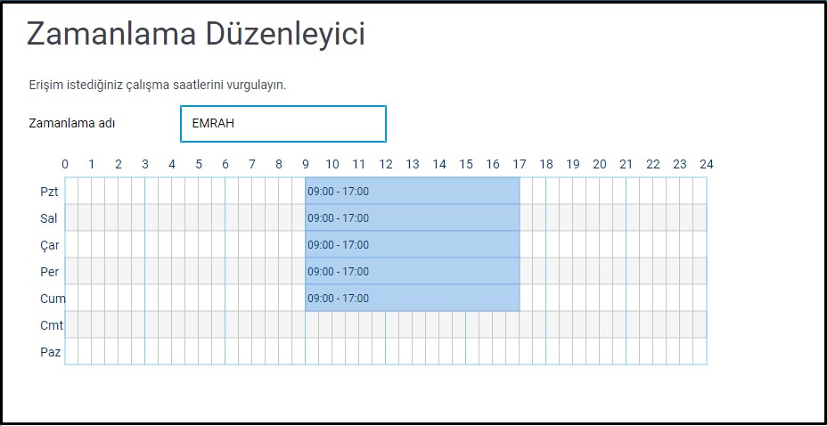

Yeni bir zamanlama oluştururken, ‘Zamanlama alanı’nda adı belirtin (örneğin EMRAH).Ardından, zamanlamanın aktif olacağı süreye karşılık gelen alanları seçin ve zamanlamanın aktif olmayacağı saatleri (örneğin Pazartesi-Cuma 09:00 ~ 17:00 arası) işaretlemeden bırakın.
