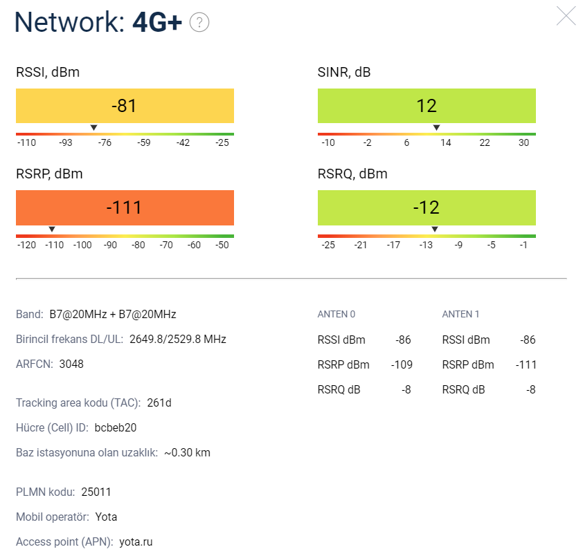

4G/3G modemler için sinyal gücünün grafiksel gösterimi uygulanarak, anteni en iyi sinyal alımı için ayarlamanın görsel bir yolu sağlandı. Kullanmak için 4G/3G modem sayfasını açın ve Sinyal seviyesini göster düğmesine basın. Modem modeline bağlı olarak ek bağlantı parametreleri mevcut olabilir. [NWI-324]

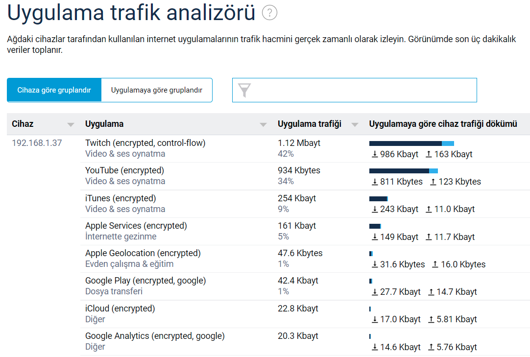

Trafik sınıflandırma motoru (NTCE) artık hizmet sınıfları aracılığıyla kapsamlı bir uygulama kategorisi kümesi için önceliklendirme sunuyor. Yeni CLI komutları aşağıda listelenmiştir. [NDM-1683]
ntce qos priority {kategori} {öncelik}
— belirli kategoriler için belirli bir öncelik atarntce qos enable
—ntce
(ağ trafiği sınıflandırma motoru) için QoS işlemeyi etkinleştir

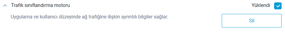

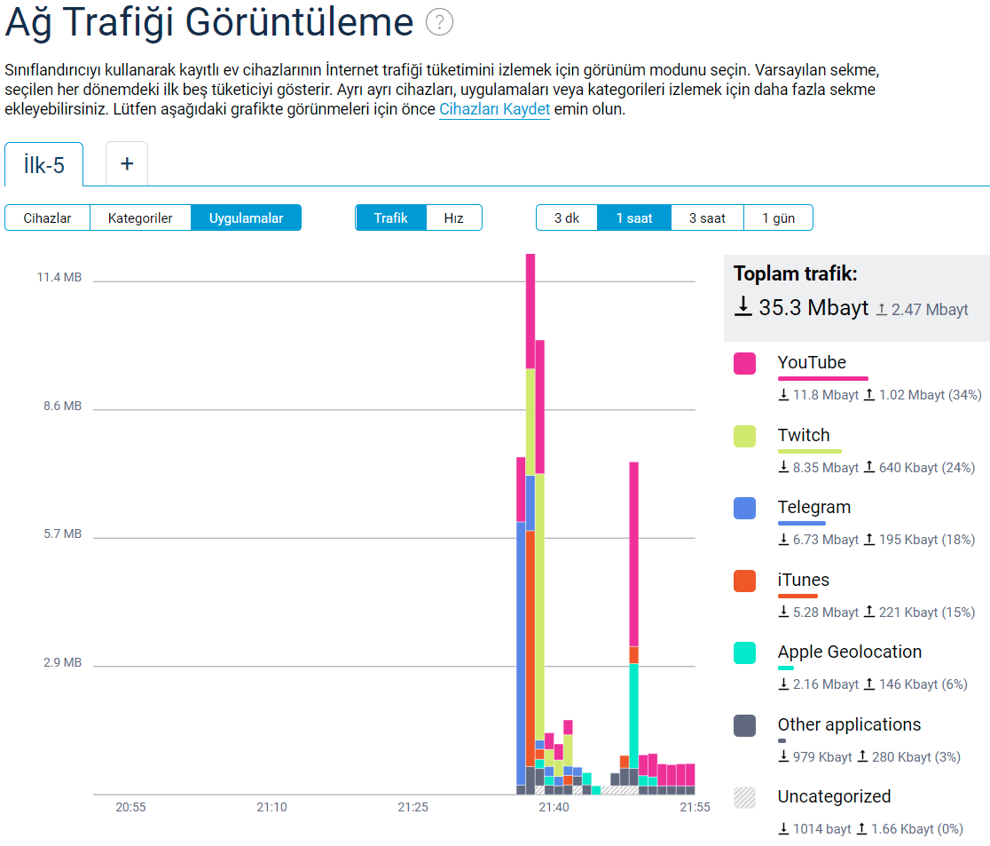

Trafik sınıflandırma motoru ve IntelliQoS sistem bileşeni, KeeneticOS'un Trafik sınıflandırma motoru sistem bileşeni ile değiştirildi. Uygulamaların ve protokollerin algılanmasını ve sınıflandırılmasını sağlar.
Kategoriler ve Uygulamalar diyagramları, Web Arayüzünün Ağ trafiği görüntüleme menüsüne uygulandı. Ayrıca, Durum bölümünde yeni bir öğe olan Uygulama Trafik Analizörü uygulandı. Şu anda, bileşen yüklendikten ve
service ntce
CLI komutu aracılığıyla hizmet etkinleştirildikten sonra yeni bölümler görünür hale gelir. Bileşen bağımsız olarak çalışır ve herhangi bir harici hizmete bağlı değildir. [NDMS-1476, NDW-2109]

Trafik sınıflandırma motoru sistem bileşeninin uygulama tanımlaması ve trafik hesaplama doğruluğu iyileştirildi. [SYS-309]
An itibariyle, Keenetic Trafik sınıflandırma motoru, en popüler 1400'den fazla internet uygulamasını tanıyor. Ayrıca, Kategorize edilmemiş trafik, Ağ Trafik Görüntüleme'nin Uygulamalar ve Kategoriler görünümlerinde artık görünür durumdadır. [NDM-1210]

Trafik sınıflandırma motoru bileşeni tarafından tüketilen bellek düzeltildi. [NDM-1425]

Trafik sınıflandırma motoru sistem bileşeninin aşırı bellek tüketimine neden olan eski TCP (Transmission Control Protocol) ve UDP (User Datagram Protocol) oturumlarının temizlenmesi. [NDMS-1496]

Web Arayüzün Ağ trafiği görüntüleme sayfasında uygulama kategorisi sınıflandırması. [NDW-2231]
