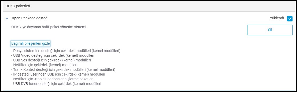

OPKG, yerleşik tip sistemler için ücretsiz bir paket yöneticisidir. Paket yöneticisiyle çalışması için router’de ‘Açık Paket desteği’ sistem bileşeni kurulumunu yapmanız gerekir. Kurulum işlemini ‘Sistem Ayarları’ sayfasından ‘Bileşen seçenekleri’ne tıklayarak yapabilirsiniz.

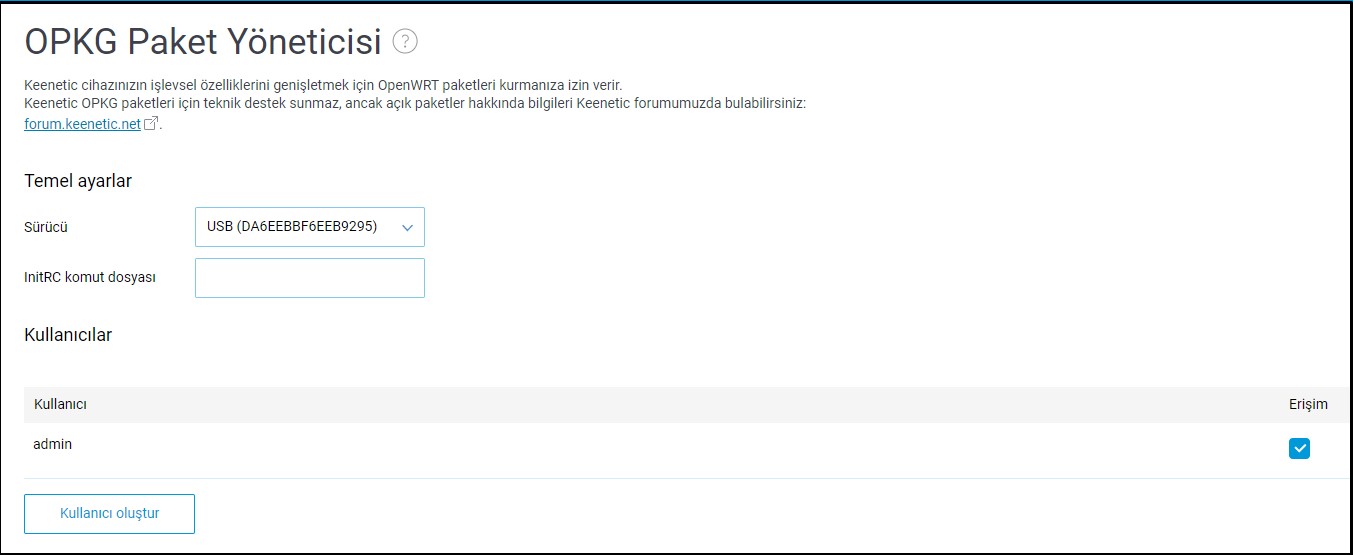

Bileşen kurulumunun ardından web arayüzünde ‘Yönetim’ menüsünün altında OPKG sayfası görünecektir.
To use OPKG packages, you need a USB drive connected to the router. The drive must be formatted in the EXT file system. We recommend using the current and up-to-date journaled EXT4 file system.
The 'Ext filesystem' component must be installed in your Keenetic router for the drives to work with EXT4. You can check this on the 'General system settings' page under 'KeeneticOS update and component options' by clicking on 'Component options'.
To install OpenWRT packages on Keenetic, you first need to prepare an external USB flash drive and install Entware repository system packages on it. This is shown in detail in the instruction Installing Entware repository system packages on a USB storage device.
