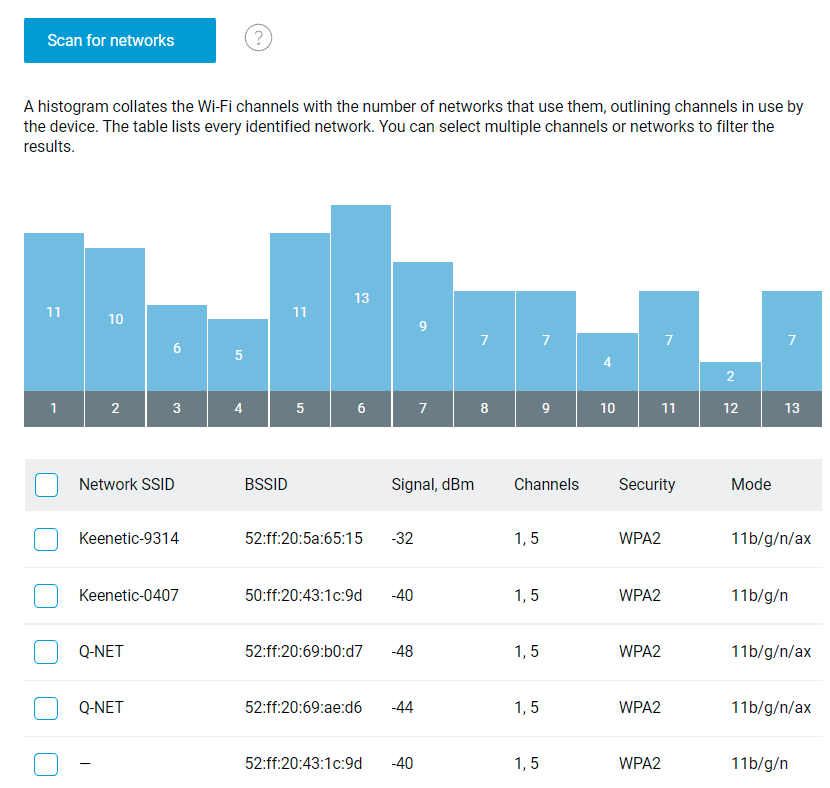

Nuovo Monitor Wi-Fi e scanner di rete per vedere cosa sta succedendo nell'aria.

L'opzione Scansiona la rete sulla pagina Monitor Wi-Fi ora visualizza correttamente il risultato della scansione. [SYS-679]

La nuova caratteristica Scansione di rete fornisce informazioni dettagliate e grafiche sulle reti nella pagina Monitor Wi-Fi. [NWI-1280]

Il nuovo Monitor Wi-Fi nella sezione Stato fornisce una visualizzazione grafica dell'utilizzo del canale a radiofrequenza Wi-Fi attualmente in uso. [NWI-1179]

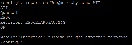

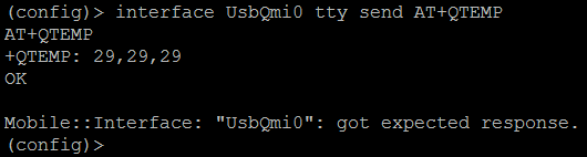

Il nuovo terminale di comando AT per
UsbLte, eUsbQmimodem nell'interfaccia della riga di comando (CLI) offre la massima flessibilità per ulteriori statistiche del modem e opzioni di configurazione. [NDM-2266]Utilizzare il seguente comando CLI:
interface {name} tty send {command} [expect] [timeout]— invia AT{command}alla interfaccia modem{name}
Ad esempio, ecco i risultati di due comandi AT,
ATIeAT+QTEMP, per il modem Quectel EP06-E come interfaccia modemUsbQmi0.

Il Canali Wi-Fi utilizzati dallo stesso Keenetic ora sono evidenziati nel diagramma e nella tabella della pagina Monitor Wi-Fi. [NWI-1389]

La pagina Monitor Wi-Fi ha ricevuto numerosi miglioramenti e modifiche al design. [NWI-1325]
