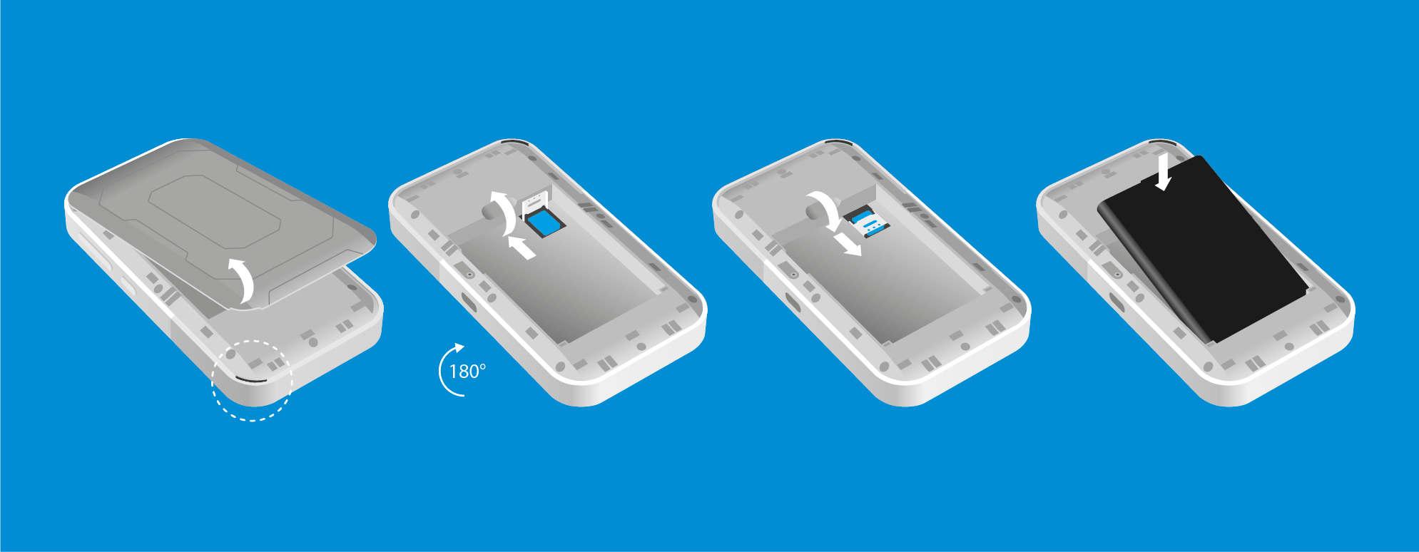

InstalaInstallazione della scheda SIM e della batteria
Per utilizzare il Keenetic Roamer 5G (di seguito “Hotspot mobile”, “dispositivo Keenetic”), è necessario installare una scheda nano-SIM valida e attivata con un piano dati del proprio operatore mobile. Utilizzare una carta SIM senza PIN per una rapida configurazione.

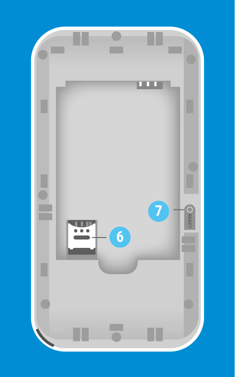

Aprire il coperchio posteriore. Far scorrere e sollevare delicatamente il coperchio metallico incernierato dell’alloggiamento della scheda SIM. Inserire la scheda SIM nello slot come indicato nell’etichetta sul dispositivo. Chiudere il coperchio dell’alloggiamento della scheda SIM e farlo scorrere all’indietro per bloccarlo in posizione. Installare la batteria e chiudere il coperchio posteriore.

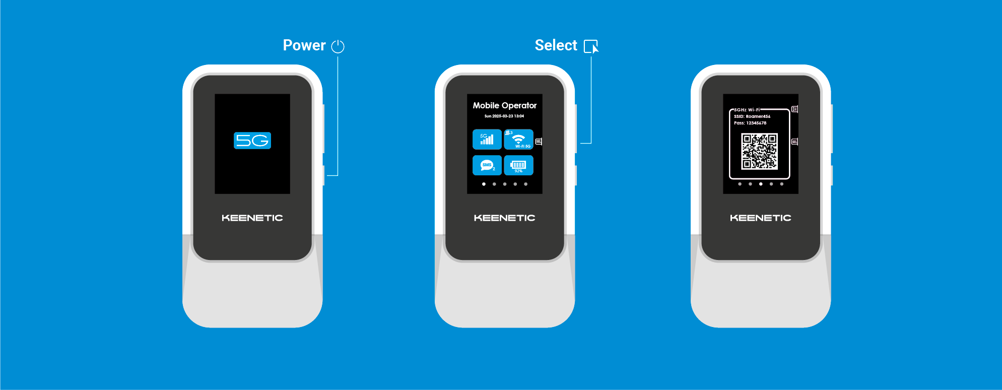

Tenere premuto il Pulsante di accensione h finché non viene visualizzato un messaggio di benvenuto. Dalla schermata iniziale del Mobile Hotspot, premere due volte il Pulsante di selezione f per visualizzare le impostazioni Wi-Fi. Utilizza il nome della rete Wi-Fi (SSID) e la password (Pass) visualizzati sullo schermo per connetterti al tuo hotspot mobile. In alternativa, puoi scansionare il codice QR per connetterti automaticamente tramite Wi-Fi.

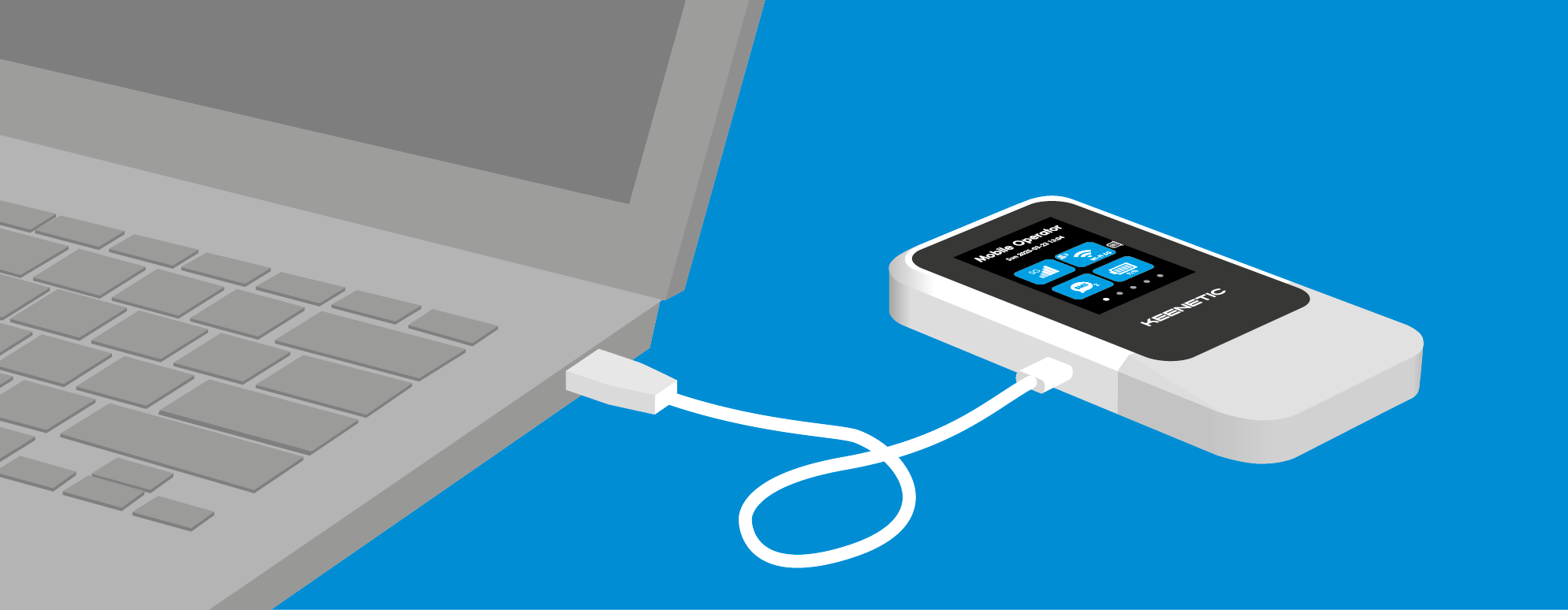

Connessione tramite USB
Roamer 5G supporta il tethering USB. Ciò consente al computer o al router Keenetic dotato di porta USB di utilizzare la rete mobile direttamente tramite una connessione USB, senza bisogno di driver. Se è necessario utilizzare la connessione USB per un periodo di tempo prolungato, rimuovere la batteria e utilizzare solo l’alimentazione USB.
la porta USB del Roamer 5G supporta sia gli standard USB 2.0 che USB 3.0. È possibile passare da USB 2.0 a USB 3.0 cambiando l’orientamento del connettore USB Type-C.

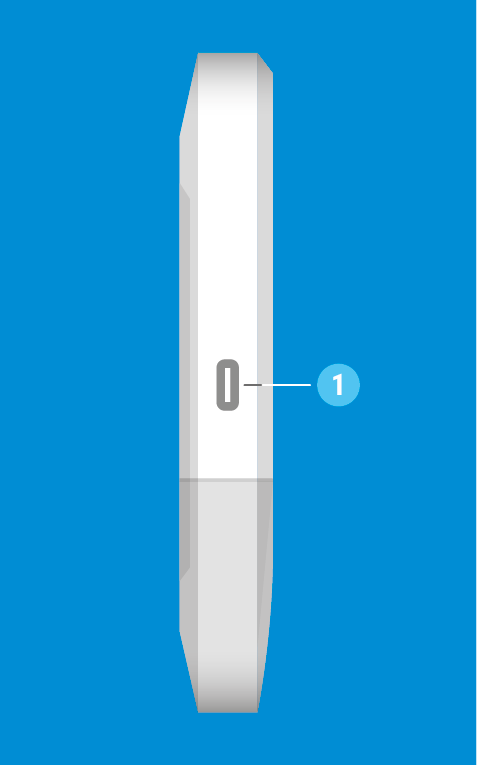

1. Porta USB Type-C
Per caricare la batteria, utilizzare un caricabatterie USB-C da 10 W o superiore, una porta USB del computer o un power bank.

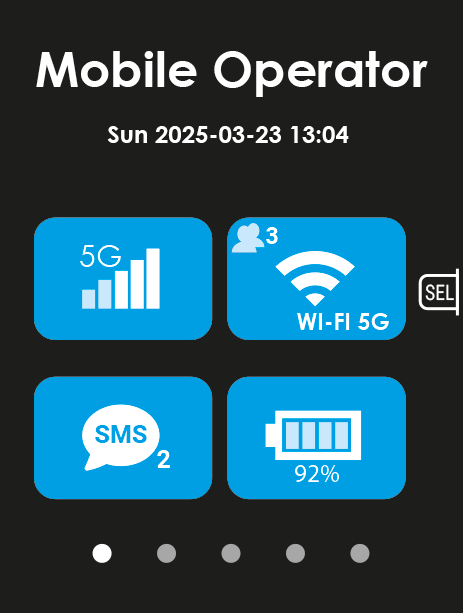

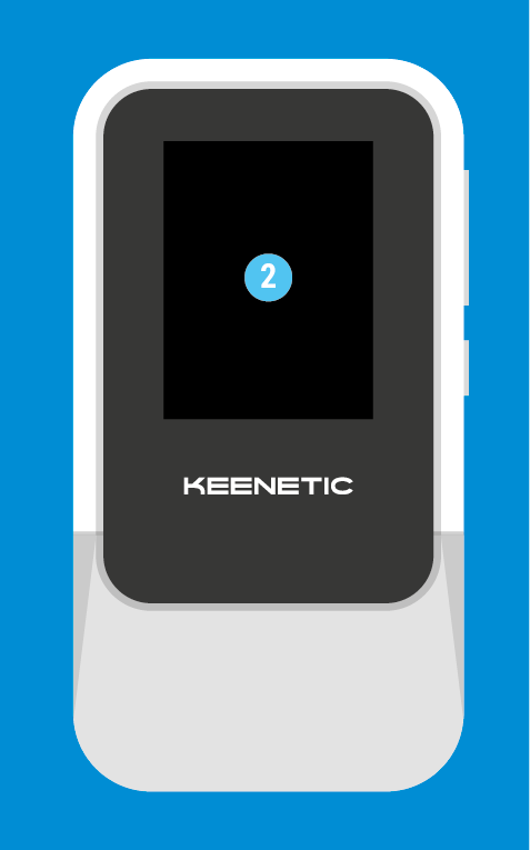

2. Schermo LCD
Dalla schermata iniziale del tuo hotspot mobile puoi visualizzare lo stato della tua connessione e del Wi-Fi, i dettagli sull’utilizzo dei dati e altro ancora.
Intensità del segnale e tipo di rete.
Messaggi SMS non letti.
Stato del Wi-Fi e numero di client connessi.
Stato della batteria. Durante la ricarica, lo stato della batteria presenta un’icona del connettore e accanto. Quando lo stato della batteria indica il 100%, l'hotspot mobile è completamente carico.

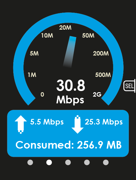

Velocità di upload.
Velocità di download.

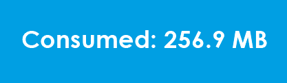

Utilizzo cumulativo dei dati.

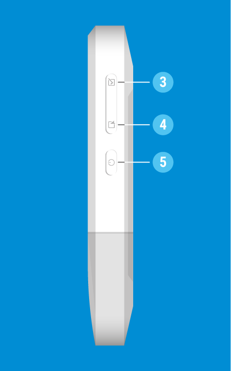

3. Pulsante di conferma g
Premere per confermare una selezione nel menu sullo schermo.
4. Pulsante di selezione f
Premi per spostarti tra le schermate o le opzioni.
5. Power di accensione C
Premere per accendere o spegnere il display.
Premere e tenere premuto per 6 secondi per accendere o spegnere il dispositivo.
6. Slot per scheda Nano-SIM
Roamer 5G è SIM unlocked, per permetterti di scegliere le migliori offerte 5G. Utilizzare una carta SIM senza PIN per una rapida configurazione.
7. Pulsante di ripristino
Premere per ripristinare le impostazioni di fabbrica e reimpostare la password dell’amministratore.

Con il dispositivo acceso, rimuovere la cover posteriore, quindi premere il Pulsante di ripristino.
