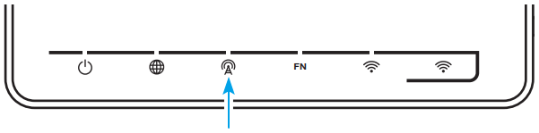

Il router Keenetic Hero 4G+ (KN-2311) ha l'indicatore Rete mobile LTE-LED-01.png sull'involucro.
L'indicatore mostra lo stato della connessione e la potenza del segnale della rete cellulare:
  • Rosso fisso — Scheda SIM non valida o mancante, o codice PIN errato.
  • Blu lampeggiante — Ricerca e connessione a una rete mobile a banda larga in corso.
  • Blu fisso — Potenza del segnale debole.
  • Verde fisso — Buona potenza del segnale.
  • Verde lampeggiante — Il contatore del traffico ha raggiunto il livello limite di dati sulla connessione di rete mobile a banda larga a consumo. La rete mobile è stata disconnessa.
  • Spento — Il modem 5G/4G/3G integrato è disabilitato.
