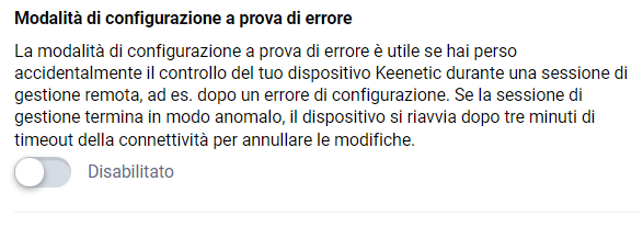

Nuova Modalità di configurazione fail-safe per una gestione remota dei dispositivi senza preoccupazioni.

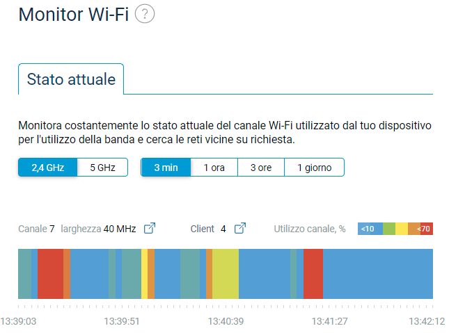

Nuovo Monitor Wi-Fi e scanner di rete per vedere cosa sta succedendo nell'aria.

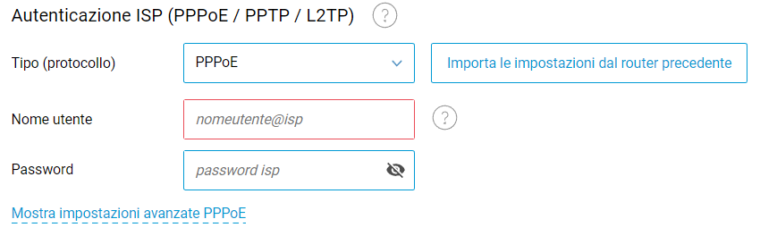

La connessione ISP wireless ora visualizza correttamente il campo della password quando ci si connette a una rete wireless con autenticazione mista
WPA1-PSK/WPA2-PSK. [NWI-1544] [Argomento del forum da dimon27254]La categoria Altri dispositivi riporta alla pagina Monitoraggio del traffico. [NWI-2541]

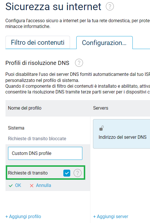

L'opzione Richieste di transito ora funziona correttamente per tutti i Profili di risoluzione DNS disponibili. [NDM-2403]

La nuova Modalità di configurazione fail-safe ti consente di modificare le impostazioni di Keenetic da qualsiasi luogo senza preoccuparti di perdere il controllo scegliendo le impostazioni sbagliate. Se una sessione di gestione remota si interrompe in modo anomalo, il dispositivo si riavvierà automaticamente in tre minuti e annullerà le modifiche. [NWI-1429, NDM-1945, NDM-1844]

La nuova opzione Richieste di transito del Profilo DNS consente ai dispositivi collegati al profilo di risolvere i nomi di dominio tramite i server DNS richiesti dal dispositivo invece di forzare la risoluzione tramite i server DNS specificati nel profilo. [NWI-1130]

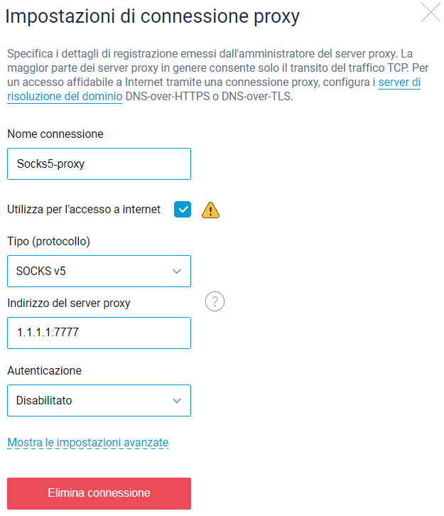

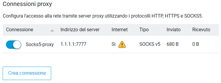

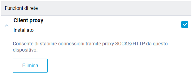

Il nuovo Client proxy è ora disponibile come componente di sistema di KeeneticOS il quale fornisce l'accesso a Internet tramite server proxy utilizzando HTTP, HTTPS e protocolli SOCKS v5. [NDM-2195]
I seguenti comandi CLI sono disponibili per configurare il componente Client proxy:
interface Proxy0 proxy protocol (socks5 | http)— seleziona il tipo di protocollo per la connessione proxy;interface Proxy0 proxy upstream {host} [{port}]— imposta indirizzo e porta per il servizio proxy, inserisci valore{host}in formato<fqdn>o<IP>;interface Proxy0 authentication identity {identity}— imposta il nome utente di autenticazione proxy;interface Proxy0 authentication password {password}— imposta la password di autenticazione proxy;interface Proxy0 proxy connect [via {via}]— seleziona l'interfaccia per la connessione proxy.
La sezione della Connessione proxy è disponibile nel menù Altri collegamenti per l'accesso a Internet tramite proxy HTTP/HTTPS/SOCKS5. [NWI-1108]

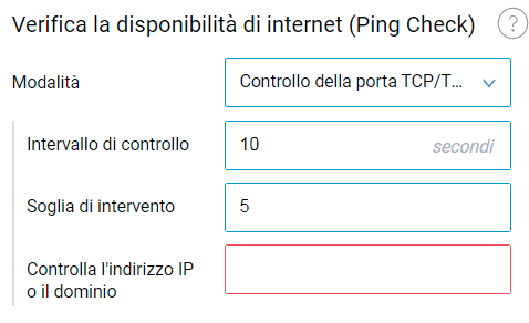

La nuova modalità di Controllo della porta TCP/TLS migliora la funzionalità di Controllo ping per fornire una protezione verificata contro gli errori di accesso a Internet. Questa modalità eviterà risultati falsi positivi se un ISP reindirizza il traffico a un captive portal, ad esempio un servizio di fatturazione. [NDM-2094, NWI-1109]
Utilizzare i seguenti comandi CLI per impostare:
ping-check profile {name} mode tls— abilita la modalità TLS per il profilo Ping Check{name}
Oppure impostare tramite l'interfaccia Web un'interfaccia richiesta:
Il nuovo Monitor Wi-Fi nella sezione Stato fornisce una visualizzazione grafica dell'utilizzo del canale a radiofrequenza Wi-Fi attualmente in uso. [NWI-1179]

Il Canali Wi-Fi utilizzati dallo stesso Keenetic ora sono evidenziati nel diagramma e nella tabella della pagina Monitor Wi-Fi. [NWI-1389]

La pagina Monitor Wi-Fi ha ricevuto numerosi miglioramenti e modifiche al design. [NWI-1325]

I profili DNS definiti dall'utente e di sistema sono ora disponibili per l'assegnazione dall'elenco a discesa dei profili di filtraggio dei contenuti, insieme a predefiniti DNS pubblici o servizi commerciali, a seconda della configurazione. [NWI-1129]
Assegnata priorità incondizionata a DNS definito dall'utente ai profili precaricati su DNS pubblici e profili DNS cloud. [NDM-2323]
Sicurezza migliorata: le richieste DNS dai Dispositivi bloccati sono ora disabilitate tramite il servizio DNS-proxy del KeeneticOS. [NDM-2321]

Il pulsante per importare le impostazioni PPPoE dai router precedenti ora viene visualizzato correttamente in tutte le lingue dell'Interfaccia Web. [NWI-1293]
